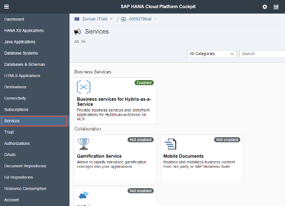

1. 아래 URL을 열고 좌측 메뉴에서 "Services"를 클릭하여, SAP HCP Cockpit의 서비스 페이지로 이동합니다. https://account.hanatrial.ondemand.com/cockpit
2. SAP Web IDE 서비스를 검색하여, "Open SAP Web IDE"링크를 클릭하여 개발 환경을 실행합니다.
3. 왼쪽 툴바에서 "</>" 아이콘을 클릭하여 개발 환경으로 이동합니다. 왼쪽에는 앱 프로젝트가 있는 폴더 목록이 표시됩니다.

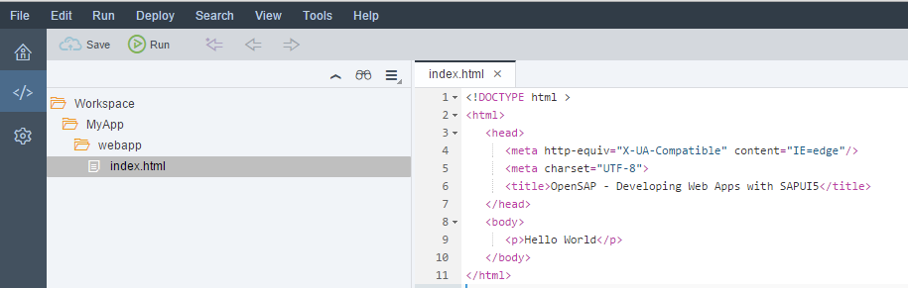

아직 week0을 완료하지 않은 경우, 프로젝트 폴더와 HTML 페이지를 생성합니다. 소스 트리에서 "local" 항목을 오른쪽 버튼으로 클릭하고 "New > Folder"를 선택하여 새 프로젝트 폴더를 생성합니다.
이 폴더 안에 새 폴더 webapp을 만듭니다. 이 폴더에는 이 과정 동안 만들 앱의 모든 소스가 포함됩니다. 이제 앱 폴더에 새 root HTML 파일 'index.html'을 만드십시오.
이제 작업영역은 다음과 같아야 합니다.

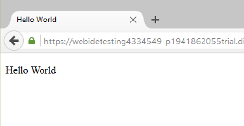

현재까지 작성한 코드를 저장하고, 헤더 툴바에 있는 RUN버튼을 누르세요. 앱의 미리보기와 함께 새로운 탭이 열릴 것입니다. 앞으로의 과정에서 코드를 이와 같은 방식으로 테스트하면 됩니다.
