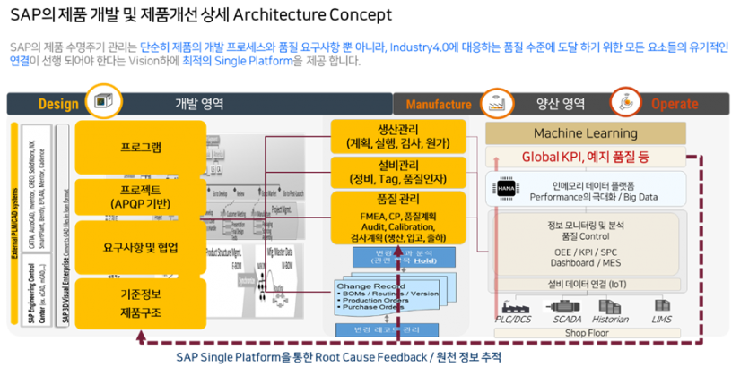

[SAP] 대표적으로 아래 그림의 붉은색 점선에서 문제를 경험하실 겁니다. 단계별 핵심요소 첨부합니다.

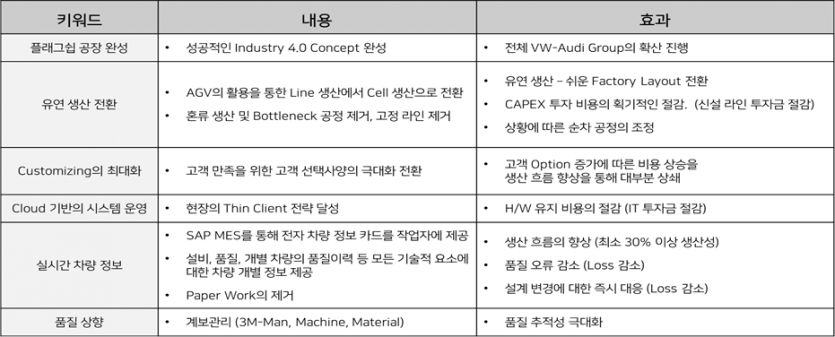

[SAP] 오늘 발표한 내용 중 L사의 사례 표를 참조하시면 좋겠습니다. 정량 효과 최대한 뽑을 수 있으면 좋으나 사실 정량 효과 뽑기가 쉽지 않으므로 개선 기대 효과에 이전 이후로 표시 하고 산정된 항목에 대해 최대한 금액 기준으로 산정해서 표현 하시면 좋겠습니다. (내부용)
외부는 그러한 정보를 공개하기 쉽지 않은 경우 심플한 정보 (% 내지는 몇배) 정도로 표시 하시면 좋을 듯 합니다.

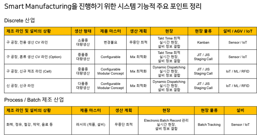

아래 그림의 제조 프로세스 예시를 보시면 쉽게 이해가 되실 것이라 생각됩니다.

79. SAP 스마트 팩토리를 구현하려면, 기설치된 MES 에서 재활용 가능한 부분과 신규도입해야 하는 부분을 어떻게 구분해서 추진해야 하는지 개략적인 가이드라인을 설명해주시기 바랍니다.
[SAP] 아래 내용 참조 부탁드립니다.
